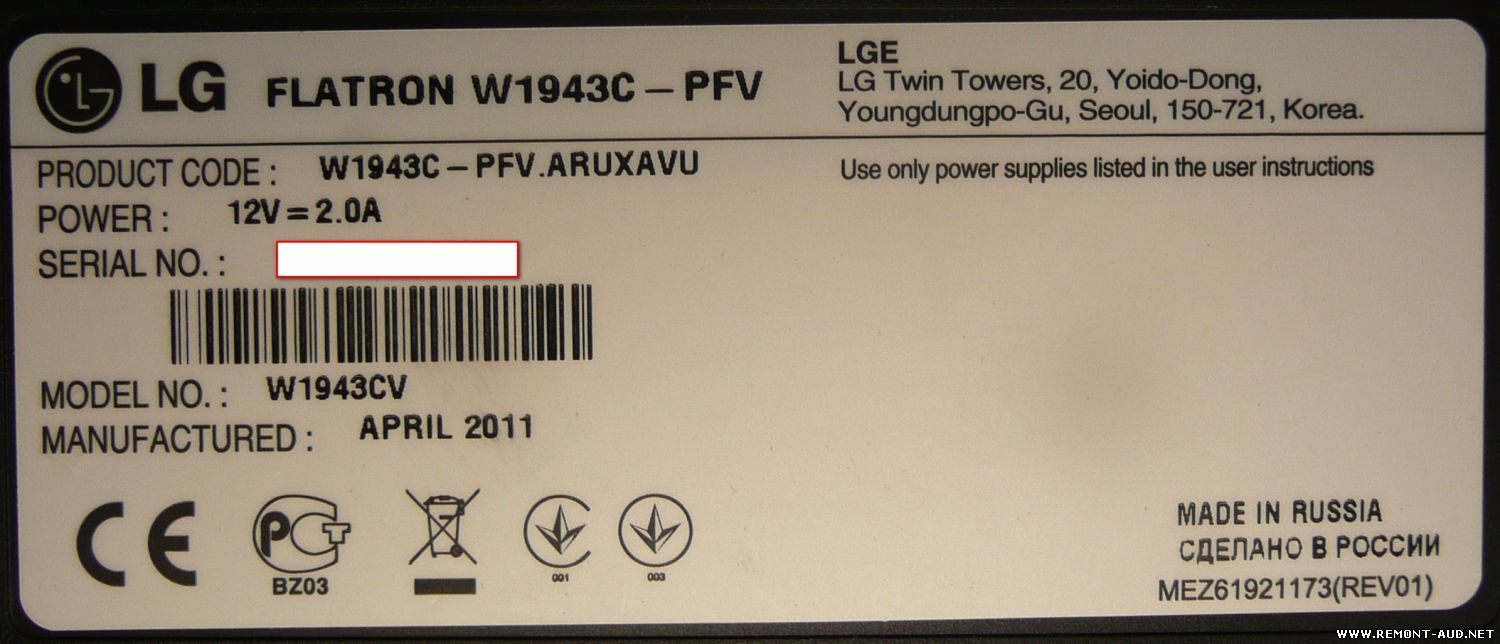

Здравствуйте форумчане!!! Помогите с прошивкой,у кого есть и чем его прошивали так как я пытался прочесть у флеш 25х20 программатором CH-341 он не может определить флеш а EZP- 2010 читает и пишет СПАСИБО !!!!!!!!! *DRINK*  *DRINK*  *DRINK*

Вот от такого
вот здесь https://remont-aud.net/dump/mnt/lg_flatron_w1943c_pfv/130-1-0-18418
 И почитай сперва комменты к файлу до конца.
