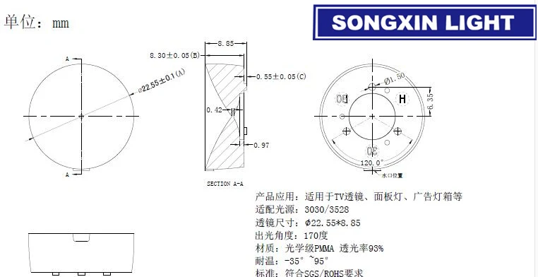

https://ae-pic-a1.aliexpress-media.com/kf/S0eaf80af89a54ba5b1dfabb317ecf4f37.jpg

Некоторые линзы подвида "рюмки" уф не пропускают, как минимум отдельных длин волн.
Цианоакрилат можно использовать только свежий и высококачественный, в минимальной дозировке (с кончика зубочистки). Но с ним нежелательно протирать линзы.
Ореолы почти всегда от несовпадения геометрии линзы и размера/положения светоизлучателя.

если вы пробовали в детстве выжигать линзой от лампочки, а не от солнышка, то наверняка помните не сфокусированную точку, а спиральку лампы накаливания. Что нам даёт это знание? А то что источник света может быть не только точечным и я спецом выбрал именно эту геморойную линзу и телек где расстояние от от светодиода к экрану минимально. Ибо отодвинув рассеиватель экрана чуть дальше и пятно исчезает. Тут два фокуса рассеяния и плюс один в самой конструкции.
