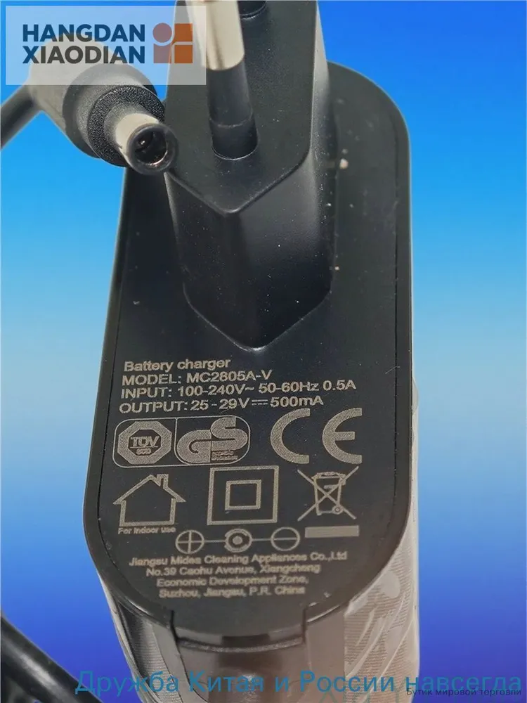

перестала работать зарядка аккумулятора пылесоса. Впопыхах у клиентки померил на разъёме и ничего нет. На зарядке написано 25-29В и 0,5А. Что-то вот типа этого.
Вскрытие было не лёгким. Плату еле вытащил. Приклеена была герметиком и просто так вылезать не хотела. Увидел разъём, почему-то 3 провода, на котором ничего нет.
Вытащил таки плату и почти не поломал ничего. Внутри стоит LC1231, а преобразователь оказывается работает. 12В есть и вторичка 5В, видимо для питания микросхемы. Типа того. https://forum-monitor.net.ru/threads/677405/
Так вот теперь вопрос. А должен ли питатель давать на разъёме напряжение без аккумулятора? Или ехать за ним и смотреть уже сообща?

в общих чертах схема примерно такая, но другая.  :D
Здесь оптроном управляет та же самая микра о 20-ти ногах. И проблема видимо сидит где-то в аккумуляторе, а сам питатель стоит в дежурке и ждёт подключения аккумулятора.
Можно конечно и разрисовать схему, но с виду всё работает. Транзисторы прозвонил, конденсаторы проверил и даже запаял на место оторванные при выемке резисторы.  :-[
Там есть скрин что вроде как это умный питатель, а пылесос я брать не стал. Чё-то у меня на них не стоит и ихняя репутация в ремонте не особо. Ссылку клиентке на новый питатель дал за 411р вроде, но полагаю что дело вовсе не в питателе, а я на месте сослепу не увидел хитрость 3-х выводного разъёма.

в проблема видимо сидит где-то в аккумуляторе, а сам питатель стоит в дежурке и ждёт подключения аккумулятора.
Так если аккумулятор получил глубокий разряд, питатель может и не дождаться такого отзыва от него, и возможно требуется замена аккума. Зря не померил напряжение на нём. Может чуть подзарядить от другого зарядника, не умного, так сказать дать толчок до какого-то значения, а потом пробовать этим, но это чисто для проверки, а так-то нах оно всё это надо....  :D  *DRINK*

  • Репутация: +20/-0
Не поленился, нашёл инструкцию от автомобильной зарядки, тоже вроде как умной, так вот она начинает заряжать только тогда, когда напряжение на заряжаемом аккумуляторе составляет не ниже семи вольт. Это к тому, что наши предположения могут быть верными.  *SCRATCH*

  • Репутация: +20/-0
BMS надо смотреть на АКБ.

  • Репутация: +15/-0
Стандартного BMS-контроллера на батарее нет, управляет процессом зарядки МК смонтированный на модуле управления. На него от батареи приходят 8 проводов - 6 от аккумуляторов и 2 - от датчика NTC.
Это в теме что по ссылке была. Думаю и здесь примерно тож самое.
